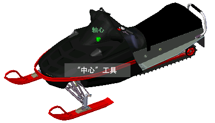

可以使用“中心”工具定义模型当前视图的中心。要定义中心,请将光标拖动到模型上。这时,除显示光标外,还会显示一个球体(轴心点)。该球体表示,松开鼠标键后,模型中光标下方的点将成为当前视图的中心。模型将以该球体为中心。
“中心”工具定义的点为“缩放”工具提供焦点,为“动态观察”工具提供轴心点。
