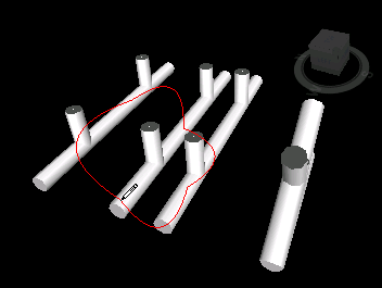

绘制云线
  1. 单击“视点”选项卡 >“保存、载入和回放”面板 >“保存的视点”下拉菜单,然后选择要审阅的视点。
  2. 单击“审阅”选项卡 >“红线批注”面板 >“绘图”下拉菜单,然后单击“云线”
  3. 在视点中单击以开始绘制云线的圆弧。每次单击时,都会添加一个新点。按顺时针方向单击可绘制常规弧,按逆时针方向单击可绘制反向弧。
  4. 必须首先正确终止云线,才可以将它与视点一起保存。要终止云线,请在“场景视图”中单击鼠标右键。
