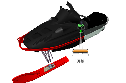

使用“向前”工具,通过增大或减小当前视点与轴心点之间的距离,可以修改模型的放大系数。可以向前或向后移动的距离受轴心点位置的限制。
若要调整当前视点和轴心点之间的距离,可以使用拖动距离指示器。拖动距离指示器上有两个标记,显示了距当前视点的起点距离和目标距离。当前的拖动距离通过橙色的位置指示器显示。向前或向后滑动指示器可以减小或增大距轴心点的距离。
显示巡视建筑控制盘(大)。
单击并按住“向前”按钮。
将显示拖动距离指示器。
将光标向上或向下拖动以更改视点与模型间的距离。
松开定点设备上的按钮以返回控制盘。
