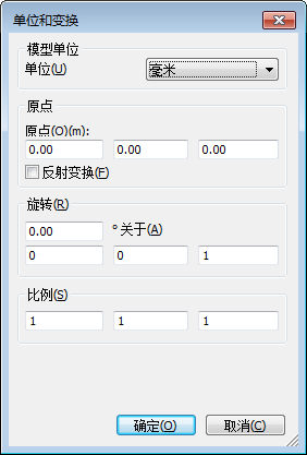

  1. 在“选择树”中所需的三维文件上单击鼠标右键,然后在关联菜单上单击“单位和变换”。
  2. 在“单位和变换”对话框中的“单位”下拉列表中选择所需的格式。
  1. 单击“确定”。
更改二维图纸中的单位
  1. 在“场景视图”中,在所需的二维图纸上单击鼠标右键,然后在关联菜单上单击“单位和变换”。
  3. 单击“确定”。
