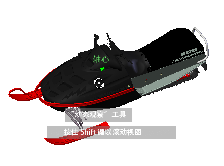

使用“动态观察”工具可以更改模型的方向。光标将变为动态观察光标。拖动光标时,模型将绕轴心点旋转,而视图保持固定。
轴心点是使用“动态观察”工具旋转模型时使用的基点。可以按以下方式指定轴心点:
默认轴心点。用户第一次打开模型时,当前视图的目标点将用作动态观察模型时的轴心点。
选择对象。在将“动态观察”工具用于计算轴心点之前,用户可以选择对象。轴心点基于选定对象的范围的中心来计算。
“中心”工具。您可以在模型上指定一个点,用作在进行动态观察时的轴心点。
按住 Ctrl 键,同时单击并拖动。在单击“动态观察”按钮之前或当动态观察工具处于活动状态时,按住 Ctrl 键,然后将光标拖动到模型上要用作轴心点的点。只有在使用全导航控制盘(大和小)或查看对象控制盘(小)时,该选项才可用。
通过选择保持模型的向上方向,可以控制绕轴心点动态观察模型的方式。保持向上方向时,动态观察将约束为沿 XY 轴(朝 Z 方向)。如果水平拖动,相机将平行于 XY 平面移动。如果垂直拖动,相机将沿 Z 轴移动。
如果未保持向上方向,则用户可以使用以轴心点作为中心的滚动环来滚动模型。使用 SteeringWheels 的特性对话框可以控制是否对“动态观察”工具保持向上方向。
