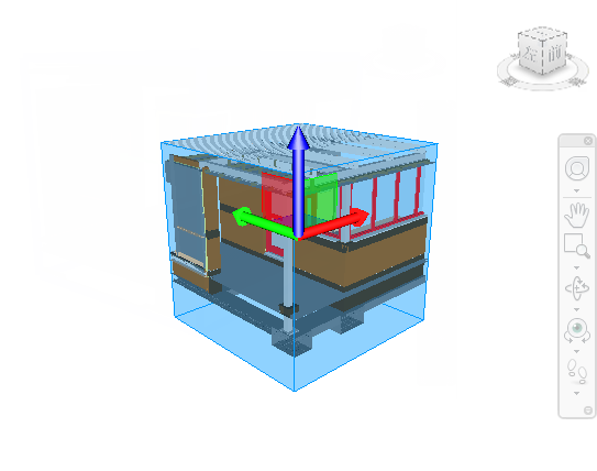

第一次使用框创建三维模型的横截面
  1. 单击“视点”选项卡 >“剖分”面板 >“启用剖分”
    Navisworks 将打开功能区上的“剖分工具”选项卡,并在“场景视图”中绘制通过模型的剖面。
  2. 单击“剖分工具”选项卡 >“模式”面板 >“框”
    框现在是以可视方式在屏幕上显示的,默认情况下会启用移动小控件。
  3. 拖动小控件会沿着轴创建模型的剖面框。
  4. 单击“剖分工具”选项卡 >“保存”面板 >“保存视点” 以保存当前剖分的视点。
