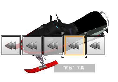

使用导航工具重新设置模型视图的方向时,会将先前的视图保存到导航历史中。导航历史保留着模型先前视图的表示以及缩略图。系统会为每个窗口保留单独的导航历史,在关闭窗口后,将不会再保留该窗口的导航历史。回放导航历史与视图特定相关。
通过“回放”工具,用户可以从导航历史中检索先前的视图。您可以从导航历史恢复先前视图,也可以滚动浏览保存的所有视图。
显示控制盘。
单击并按住“回放”按钮。
将显示“回放历史记录”面板。
按住定点设备上的按钮并向左或向右拖动,以恢复先前视图。
向左拖动可恢复更早视图。向右拖动可恢复比当前查看的视图更新的视图。您之前必须使用“回放”工具查看过右侧提供的视图。导航历史中的当前位置用沿“回放历史记录”面板拖动的橙色框表示。
