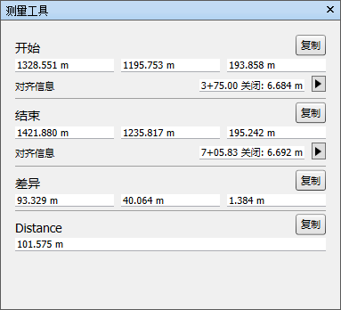

“测量工具”窗口
“测量工具”窗口是一个可固定窗口,当您在“场景视图”中执行测量时,此窗口显示测量结果。
对于所有测量,“开始”点和“结束”点的 X、Y 和 Z 坐标将与“差值”和绝对“距离”信息一起显示在文本框中。如果使用累加测量,如“点直线”或“累加”,则显示的“距离”为测量中记录的所有点的累加距离。
注意:Z 坐标值不适用于二维图纸。
如果模型包含 Civil 路线,则还会显示沿路线的距离和偏移(正值 = 右侧,负值 = 左侧)。下拉列表提供了更多信息,包括哪条路线处于活动状态以及标高。
