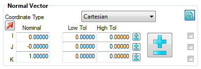

“坐标名义值”区域使您可以指定项目的法向矢量的名义值。然后,PowerInspect 会报告名义值与测量值之间的差异。使用以下设置:
坐标类型 — 在列表中选择条目以指定名义值格式。选择:
以显示“定义条目边界”对话框。
名义值 — 在“名义值”框中键入特征的名义值。
例如,对于“法向矢量”,以 IJK 值的形式输入名义值:
若要加载项目的名义值,请单击
,然后选择:
公差范围 — 如果要为项目设置公差范围,请单击
按钮。
报告中输出 — 使用每个名义值右侧的复选框来控制其详细信息是否显示在报告和 CAD 查看标签中。在上例中,报告或标签中不包含任何 IJK 值。
