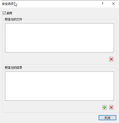

单击“文件”选项卡 >“选项”>“安全选项”

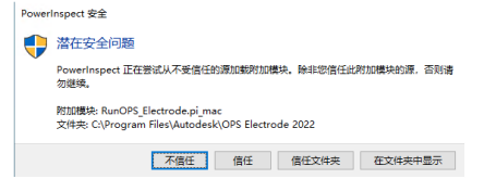

当操作由 PowerInspect 自动化接口驱动时(例如加载附加模块时),PowerInspect 会检查是否存在任何潜在的安全问题。如果存在任何安全问题(例如不受信任的源),PowerInspect 会提示您需要权限以继续:
注: 如果您使用 PowerInspect 自动化接口加载 CAD 文件、报告模板、协议脚本、自定义脚本和解析器脚本以进行 OMV(在机验证)导入,则也会执行安全检查。
通过信任文件,可以允许其运行并将其添加到受信任文件的列表中,以便下次运行该文件时不会显示安全提示。不信任文件会阻止其在您的设备上运行,并避免其造成潜在的损害。信任目录意味着将来从该目录运行的所有文件都被视为安全文件。
受信任的文件 - 当文件受信任时,它们将添加到受信任的文件列表中。如有必要,可以从此处删除以前受信任的文件。
受信任的目录 - 可以将受信任的目录添加到此列表。位于此目录中的任何文件均被视为安全,并且不会被检查是否存在潜在的有害命令。
启用 - 如有必要,请取消选中此复选框以关闭安全检查。建议启用检查,以帮助确保设备安全。
