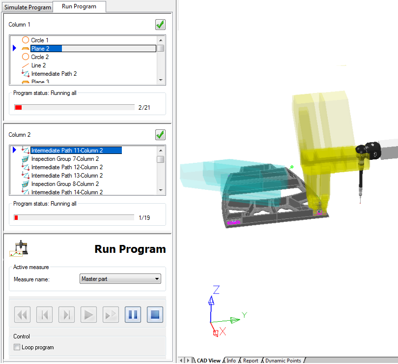

在双机模式下,与每个测量设备关联的项目将显示在“运行程序”选项卡的单独区域中。这使您可以控制正在运行的测量设备、在同时运行测量设备时查看每个测量设备上的检测进度,以及为每组项目指定单独的范围。默认情况下,CAD 查看还显示每个测量设备的预测移动,以便您可以检查它们的相对位置并避免潜在碰撞。
若要运行检测次序,请执行以下操作:
按钮。
“运行程序”选项卡显示检测次序中各个测量设备的进度,而 CAD 查看则显示所选测量设备的移动,以及每个测量设备的预测移动封套。例如:
已经以操作速度校准检测后,可以通过在“在线碰撞预测配置”对话框中取消选中“进行碰撞预测”复选框来关闭碰撞预测。
