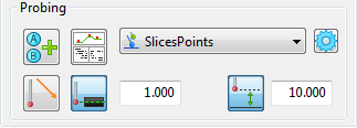

使用“检测”对话框的“探测”区域可指定用于测量特征的检测路径。
探测策略和方法
探测方法按策略分组。探测策略可确定如何生成检测路径,而探测方法可确定用于探测项目的路径的形状。从以下策略中选择探测方法:

若要查看或更改控制检测路径计算方式的参数,请单击“参数”
按钮。
