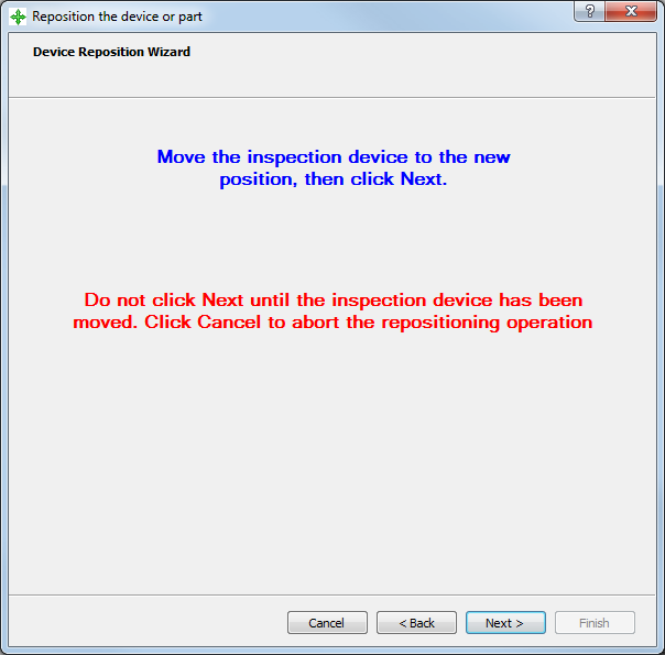

重新定位零件或设备时,PowerInspect 会匹配移动前后的测量值,并使用它们来创建变换。此变换将自动应用于重新定位之后所做的所有测量,并使您可以在原始坐标系中继续进行检测。

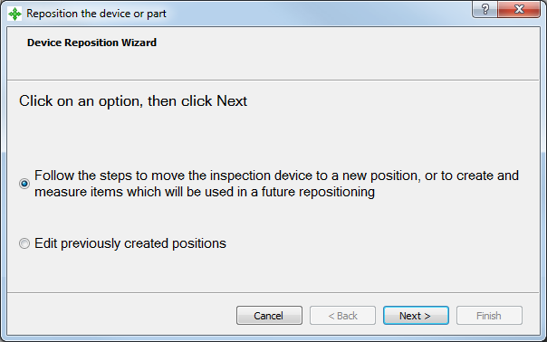

若要创建新位置,请执行以下操作:
按钮。系统将显示“设备重新定位向导”。

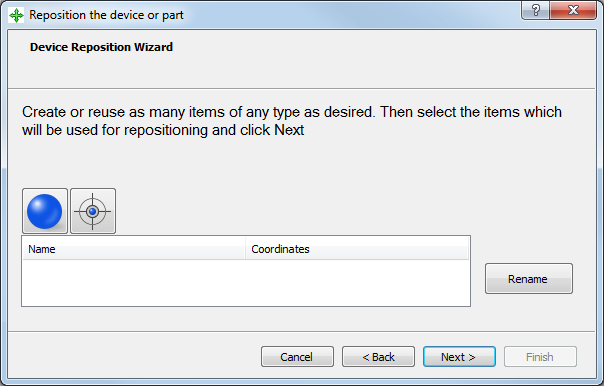

球 — 单击此按钮可创建球项目。
点 — 单击此按钮可创建点项目。必须使用刚性测头来测量点。
默认情况下,将从“项目 1”开始按顺序对特征编号。若要重新命名某个项目,请在列表中选择其条目,单击“重新命名”,然后键入新名称。
若要删除项目,请在其条目上单击鼠标右键,然后从关联菜单中选择“删除”。在确认对话框中,单击“确定”。

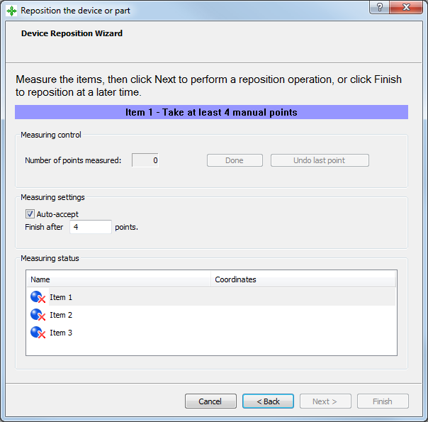

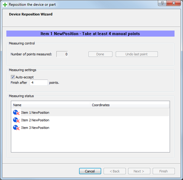

或者,选择“自动接受”,输入测量球所需的点数,然后探测项目。当您探测了指定的点数后,PowerInspect 会自动保存测量。
若要重设项目的测量值状态,请在列表中其项上单击鼠标右键,然后从关联菜单中选择“设置未测量的”。

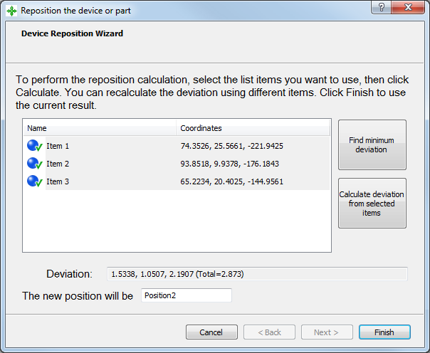

“偏差”区域会显示已选项目的新位置与原始位置之间的总偏差。
