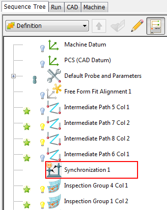

使用同步项目可暂停对测量设备的检查,直到其他测量设备在次序中到达同一位置。
若要创建同步项目,请执行以下操作:

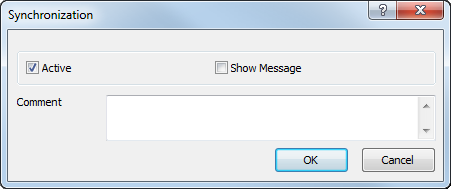

运行检测次序时,到达项目的第一个测量设备会暂停,直到第二个测量设备到达。如果选中“显示消息”复选框,则“注释”将显示在消息框中,您必须单击“继续”才能继续检测;如果取消选中“显示消息”复选框,则第一个测量设备将在第二个测量设备到达同步项目时继续检测。

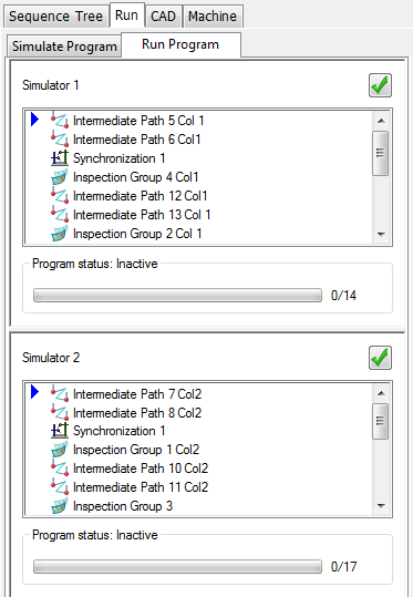

例如,在以下检测次序中,同步项目强制 PowerInspect 现在完成所有前面的项目,然后才允许测量设备继续测量检测组:
如果测量设备 1 首先达到同步项目,它会等待到测量设备 2 完成中间路径 8 再继续;如果测量设备 2 首先到达同步项目,则会等待测量设备 1 完成中间路径 6:
