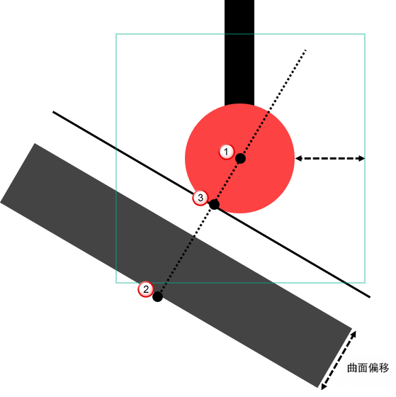

近似规则的使用方法如下:
检测到曲面后,PowerInspect 会定位以下点:
探针的中心。这充当接触的径向搜索中心。搜索半径等于探针半径加上指定的近似规则。

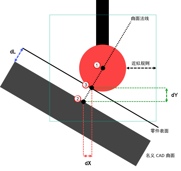

“报告”选项卡中显示的测量点。这是 CAD 曲面上半径搜索范围内的最近公称点。PowerInspect 使用它来计算曲面法线。
零件曲面上的接触点。 通过沿曲面法线投影测针半径可发现该点。PowerInspect 使用此点计算模型曲面与零件曲面之间的偏差(dL、dX 和 dY)。
会报告曲面底部的位置:
