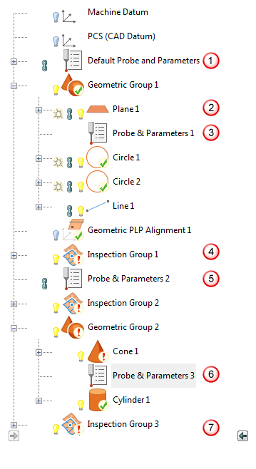

以下示例演示了如何在在机检测中使用测头和参数项目:
PowerInspect 会在您创建文档时自动添加测头和参数项目。使用该项目可指定检测的初始测头和探测设置。
“平面 1”使用默认测头和参数项目指定的设置。

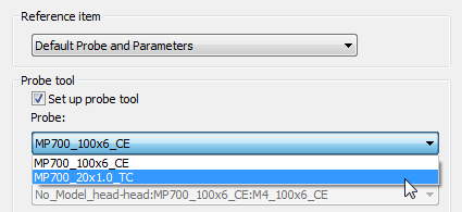

“测头和参数 1”会切换到更小的测头,以处理用于创建对齐定位的孔。
此项目仅更改测头,因此从参考项目继承其他参数值。由于组不包含其他测头参数项目,因此其设置将用于组中的其余特征。
由于测头和参数项目仅应用于包含它们的组,因此“检测组 1”会自动恢复为次序“定义”层中的前一项目(在本例中,为默认测头和参数项目)所指定的设置。
设置更改将作为为“检测组 1”创建的检测路径的一部分发送到测量设备;而不是由对齐定位项目发送。这是因为测头和参数设置仅通过创建检测路径的项目进行更新。
为避免碰撞,“测头和参数 2”会将“检测组 2”的接近和撤回距离增加到 10 毫米。

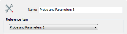

“测头和参数 3”可将“测头和参数 1”设置为其参考项目,而不进行任何其他更改。
这会强制“几何组 2”使用与“几何组 1”相同的设置,而无需重新输入第一个组的设置。它还确保对“测头和参数 1”的任何未来更改都自动反映在“几何组 2”中。
“检测组 3”会恢复为使用在“测头和参数 2”中指定的设置。如果要恢复在次序开头指定的设置,可以插入参考默认项目的其他测头和参数项目。
