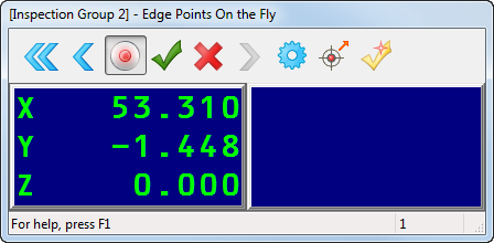

使用实时边缘点可手动检测曲面边界。若要测量边缘点,必须获取曲面上要检测的边缘附近的点,然后再获取与边缘相对的点。
若要探测实时边缘点,请执行以下操作:

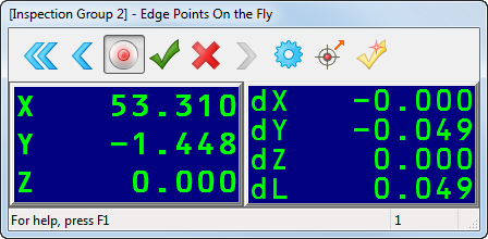

在 CAD 查看的零件上会显示一个黄色三角形,以指示必须探测曲面边缘的位置。该点的坐标将显示在“实时边缘点”对话框的左侧。
“dL”值的颜色和在 CAD 查看中显示的三角形会指示点在公差内(绿色)、低于公差(蓝色)还是高于公差(黄色)。
保存边缘点测量值并探测下一边缘点。
保存点并关闭对话框。
若要查看测量的详细信息,请在检测组中选择点,然后选择“信息”选项卡。
