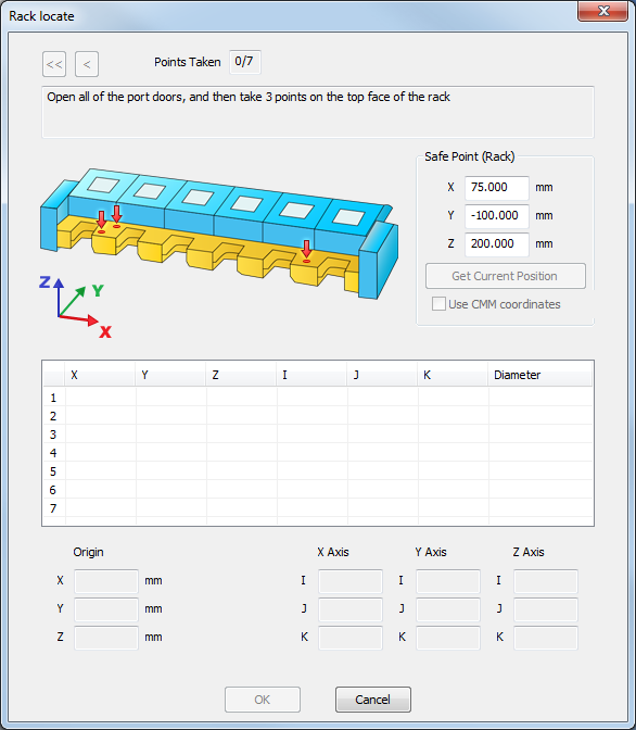

探测交换架以识别其在测量设备上的位置,并创建相对于测量设备坐标系的交换架坐标系。
例如,MCR20 交换架的“交换架定位”对话框:
在获取每个点时,该对话框将显示其 XYZ 测量设备坐标、IJK 矢量、测头的直径以及剩余点数。获取所有七个点后,该对话框将显示“定位成功”,以指示交换架已位于测量设备上。它还会以测量设备坐标显示交换架坐标系的原点、交换架在 IJK 矢量中的方向以及安全点的位置。
若要删除上一个点,请单击
。若要删除所有点,请单击

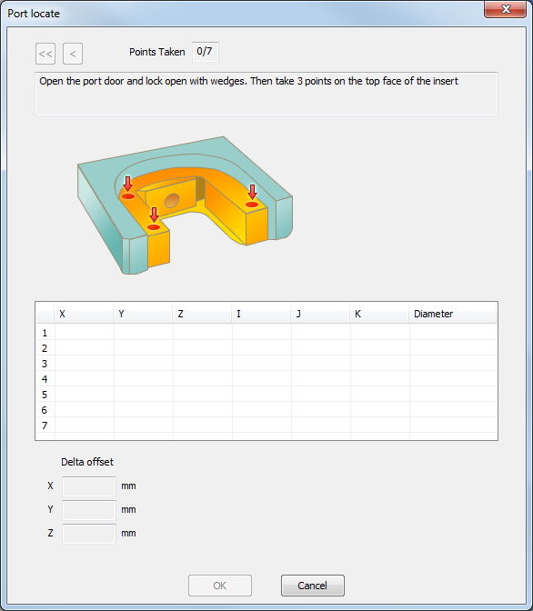

在定位交换架时,PowerInspect 会计算其端口和任何插入对象的位置。如果端口或插入对象的位置不准确,可以通过在交换架内定位端口或插入对象来更正其位置。
如果已获得全部七个点,则对话框会显示“定位成功”以指示端口或插入对象已位于交换架内。它还显示距原始计算位置的“增量偏移”。
若要删除上一个点,请单击
。若要删除所有点,请单击
