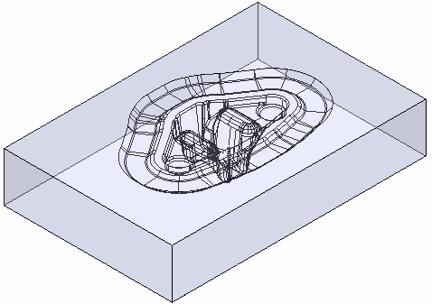

围绕冲模定义毛坯
通过“毛坯”定义毛坯尺寸。然后通过毛坯加工零件。在本例中,毛坯为矩形立方体。

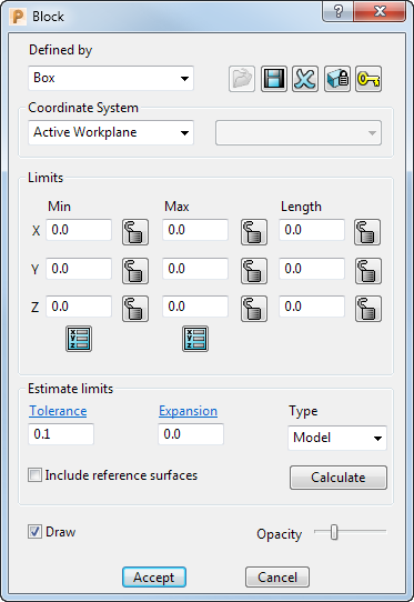

要定义毛坯,请执行以下操作:
  1. 单击“开始”选项卡 > “设置”面板 > “毛坯” > “毛坯”以显示“毛坯”对话框。
  2. 在“毛坯”对话框中,检查:
    1. “由...定义”是否设为“方框”
    2. “坐标系”是否设为“激活工作平面”
    3. 在“估算限界”区域中,“延长”是否设为“0”,“类型”是否设为“模型”
    4. 是否已选中“显示”。
  3. 单击“计算”可定义包围冲模的立方体。单击“接受”,关闭对话框。
  4. 提示: 要切换毛坯的显示状态,请单击“查看”选项卡 >“外观”面板 >“毛坯”。
