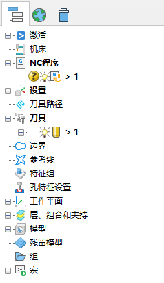

检查哪些条目处于激活状态
在创建精加工刀具路径前,可以确保其已自动添加到 NC 程序中:
在资源管理器中查看 NC 程序是否以
粗体
显示以及前面是否带有“>”符号,如果两个条件均符合,则表示其已激活。如果未激活,请右键单击 NC 程序名称,然后选择“激活”选项。
展开“刀具路径”节点,然后单击灯泡图标(直至其显示
)。这将取消绘制每条粗加工刀具路径。此时,您可以在创建过程中轻松查看新的精加工刀具路径。
