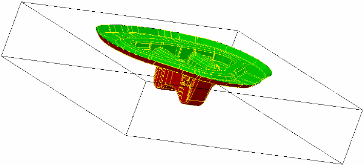

  2. 单击“查看”选项卡 > “外观”面板 > “毛坯”以取消绘制毛坯,然后单击“查看”选项卡 > “外观”面板 > “线框”以取消绘制线框。

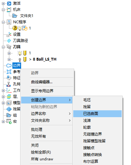

  4. 在“边界”关联菜单中,选择“创建边界” > “已选曲面”

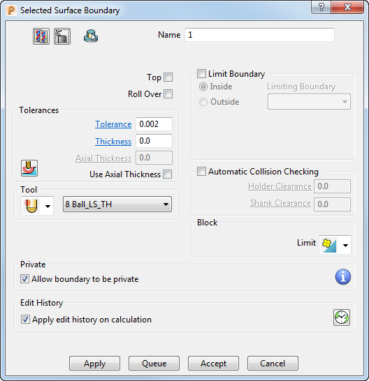

  5. 在“已选曲面边界”对话框中:
    1. 在“名称”字段中输入 Cavity
    2. 在“刀具”列表中选择 8 Ball_LS_TH
  6. 单击“应用”。

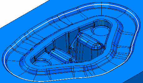

  7. 系统将计算边界。默认情况下,边界显示为白色。
    如果选定的曲面发生更改,系统会重新计算已选曲面边界。这意味着其行为类似于刀具路径,在计算时会考虑选择状态。
