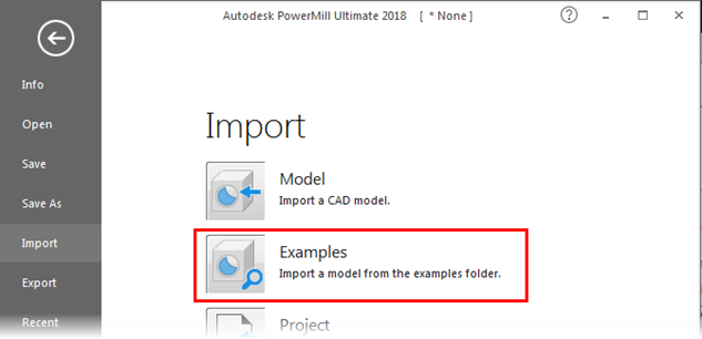

要加载模型,请执行以下操作:
  1. 单击“文件”选项卡以显示后台视图,然后选择“输入”>“范例”。

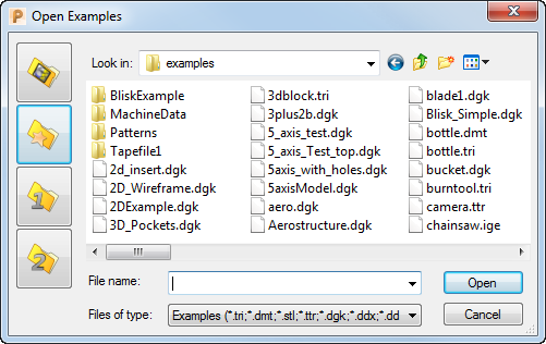

    系统会显示“打开范例”对话框,并自动打开安装教程文件的驱动器和文件夹:
  2. 在“文件类型”域中,从下拉列表中选择 *.dgk
  3. 选择名为 die.dgk 的型腔模具,然后单击“打开”。
    PowerMill 会加载文件。

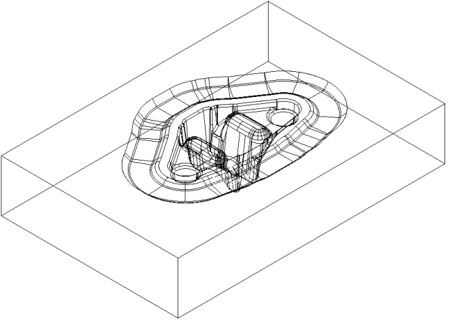

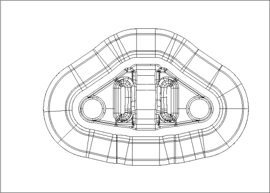

  4. 单击“查看”选项卡 > “导航”面板 > “全屏重画”以使模型布满显示区域。
  5. 要将显示更改为等轴测视图,请单击“查看”选项卡 > “查看”面板 > “ISO”,然后从菜单中选择选项。模型如下所示:
