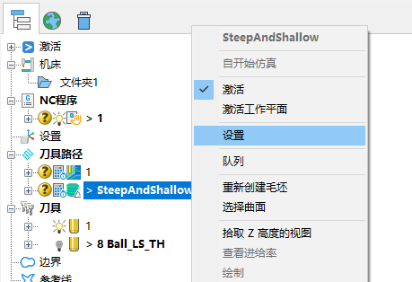

  1. 在资源管理器中,展开“刀具路径”,然后选择“SteepAndShallow”刀具路径。
  2. 单击鼠标右键,然后从关联菜单中选择“设置”。

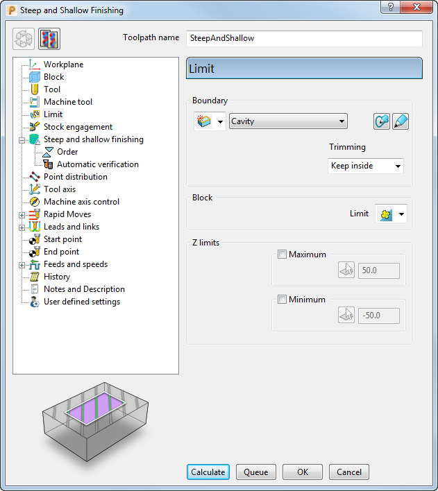

    1. 选择“限制”页面,并:
      从“边界”列表中选择“型腔”
      从“裁剪”列表中选择“保留内部”

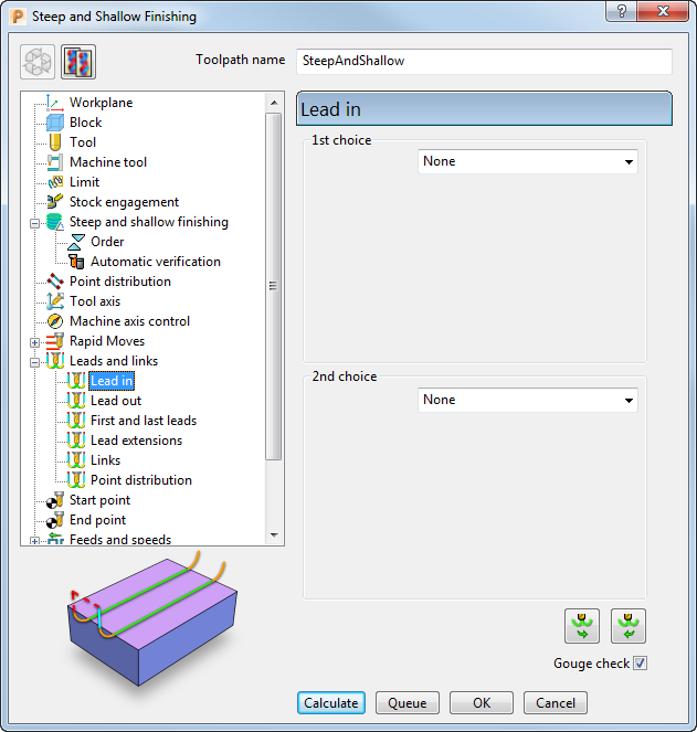

    2. 展开“切入切出和连接”页面,选择“切入”子页面,并:
      在“第一选择”列表中,选择“无”

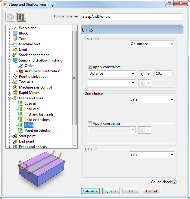

    3. 选择“连接”子页面以定义刀具路径中切削移动之间的连接移动,并:
      在“第一选择”列表中,选择“曲面上”以定义用于连接相邻路径的连接移动类型。
