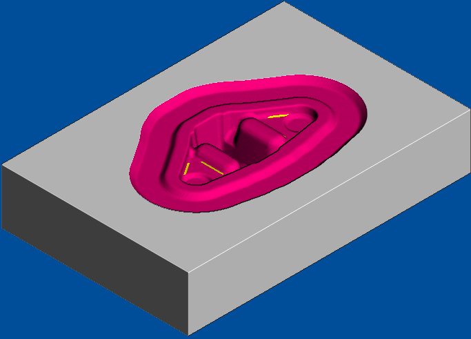

  4. 要更方便地查看刀具路径之间的差异,请单击:
    • “仿真”选项卡 > “ViewMill”面板 > “模式” > “固定方向”
    • “仿真”选项卡 > “ViewMill”面板 > “阴影” > “彩虹”
  5. 在资源管理器中,右键单击 NC 程序“Cavity_Mold”,然后从关联菜单中选择“自开始仿真”。
    系统会自动在“仿真”选项卡 > “仿真控制”面板 > “条目”列表中选择 NC 程序,并启用“仿真控制”面板按钮。
  6. 单击“仿真”选项卡 > “仿真控制”面板 > “运行”,并让仿真运行到末端。
  7. 放大未加工区域。可以看到需要清除某些拐角(特别是在非相切曲面之间)。
