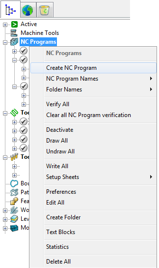

  1. 从“NC 程序”关联菜单中选择“创建 NC 程序”。
    这将显示“NC 程序”对话框。
  2. 在“名称”域中,输入 Cavity_Roughing

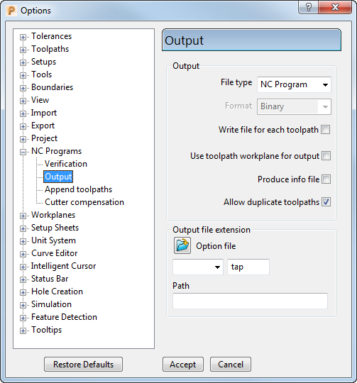

  3. 在“NC 程序”对话框中,单击“选项” 按钮。将显示“选项”对话框。
  4. 在“输出”选项卡上:
    1. 如果已选择“单独写入每一路径”选项,则将其取消选择。这样一来,“NC 程序”对话框顶部显示的是“输出文件”而不是“根名称”。
    2. 为“选项文件”选择 heid400
    3. 在“输出文件扩展名”中输入 tap
    4. 单击“接受”以更新并关闭“选项”对话框。

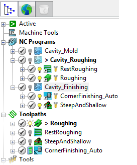

  6. 从单独的 NC 程序 Cavity_Roughing 关联菜单中选择“编辑”>“复制 NC 程序”。
  7. “NC 程序”列表中将添加一个默认名称为 Cavity_Roughing_1 的新条目。右键单击它,然后将它“重新命名”为 Cavity_Finishing
    要识别当前激活的 NC 程序,请在资源管理器中展开“NC 程序”节点;激活的程序会显示为粗体,并且前面带有 > 符号。

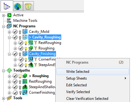

  8. 在资源管理器中,将两条粗加工刀具路径移动到 Cavity_Roughing 下,将两条精加工刀具路径移动到 Cavity_Finishing 下。
  9. 选择 Cavity_RoughingCavity_Finishing NC 程序。单击鼠标右键,然后选择“写入已选”。

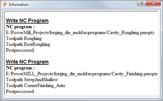

  10. PowerMill 会使用指定参数对 NC 程序进行后处理,并显示一个指示程序保存位置的确认窗口。
    系统会写入两个 NC 程序:包含两条粗加工刀具路径的 Cavity_Roughing.tap,以及包含两条精加工刀具路径的 Cavity_Finishing.tap
  11. 单击 以关闭“信息”窗口。
