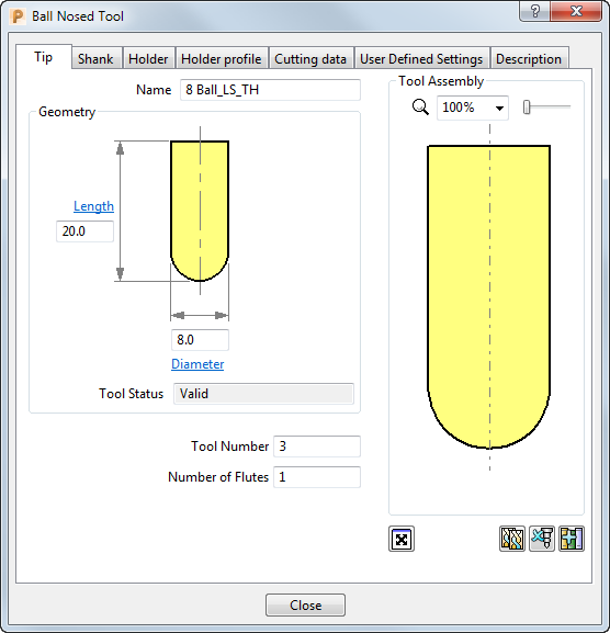

  4. 在“球头刀”对话框中输入:
    1. 名称:8 Ball_LS_TH
    2. 长度:20 mm
    3. 直径:8 mm
    4. 刀具编号:3

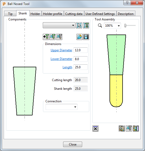

  5. 选择“刀柄”选项卡,然后单击 以添加刀柄部件。输入:
    1. 顶部直径:12
    2. 底部直径:8
    3. 长度:25

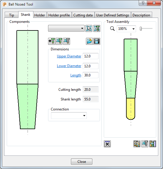

  6. 单击 按钮以添加第二个刀柄部件。输入:
    1. 顶部直径:12
    2. 底部直径:12
    3. 长度:30

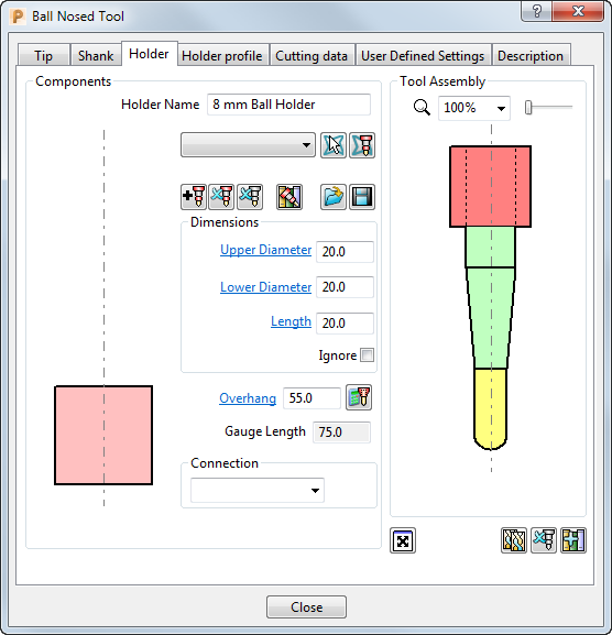

  7. 选择“夹持”选项卡,然后单击 按钮以添加夹持部件。输入:
    1. 名称:8 mm Ball Holder
    2. 顶部直径:20
    3. 底部直径:20
    4. 长度:20
    5. 伸出:55

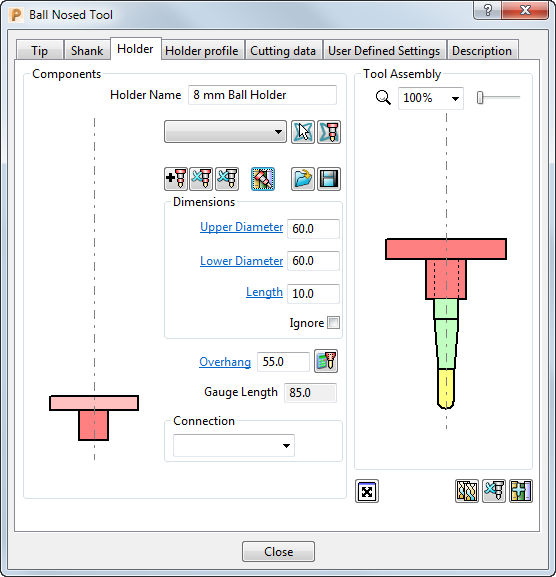

  8. 单击 按钮以添加夹持的上半部分。输入:
    1. 顶部直径:60
    2. 底部直径:60
    3. 长度:10
    4. 伸出:55

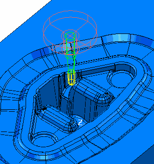

  9. 单击“关闭”以使用新刀具更新“刀具”页面。
    新刀具会显示在资源管理器中,还会显示在图形窗口中并自动与 Z 轴对齐。
    刀具路径尚未完成,因为它必须参考边界,但是可以关闭对话框而不生成刀具路径。
