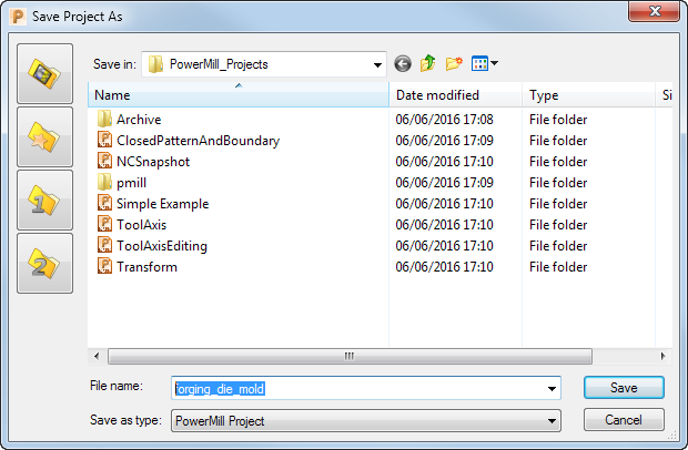

要保存项目,请执行以下操作:
  1. 单击“文件”选项卡 > “保存”。因为您以前未保存过项目,所以系统会显示“保存项目为”对话框。
  2. 打开为项目创建的目录,然后在“文件名称”框中为项目输入名称,例如 forging_die_mold
  3. 单击“保存”(Save)
    PowerMill 窗口标题会显示项目的名称。

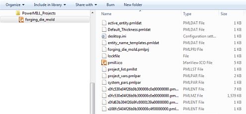

    系统会创建相关的文件结构:
警告: 请勿手动编辑这些文件,因为这会损坏数据。
