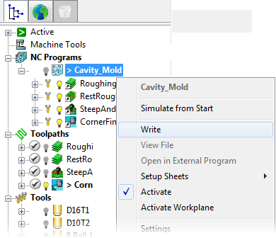

  1. 在资源管理器中,右键单击 NC 程序 Cavity_Mold,然后从关联菜单中选择“写入”。
    刀具路径旁的刀具符号 表示换刀。系统始终会为序列中的第一个刀具显示该符号。在使用不同的刀具时,也会显示该符号。

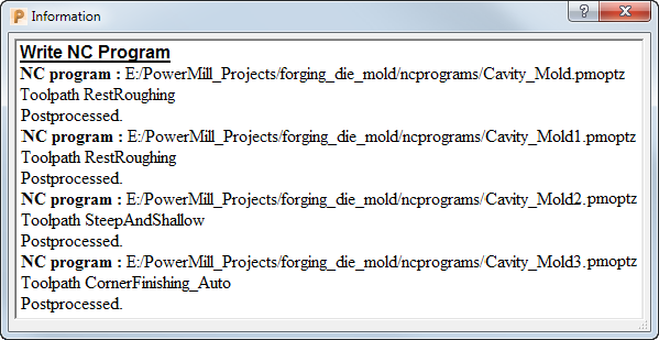

  2. PowerMill 使用指定的参数来后处理刀具路径,并显示确认窗口,以指示文件的保存位置。
  3. 单击 以关闭“信息”窗口。
