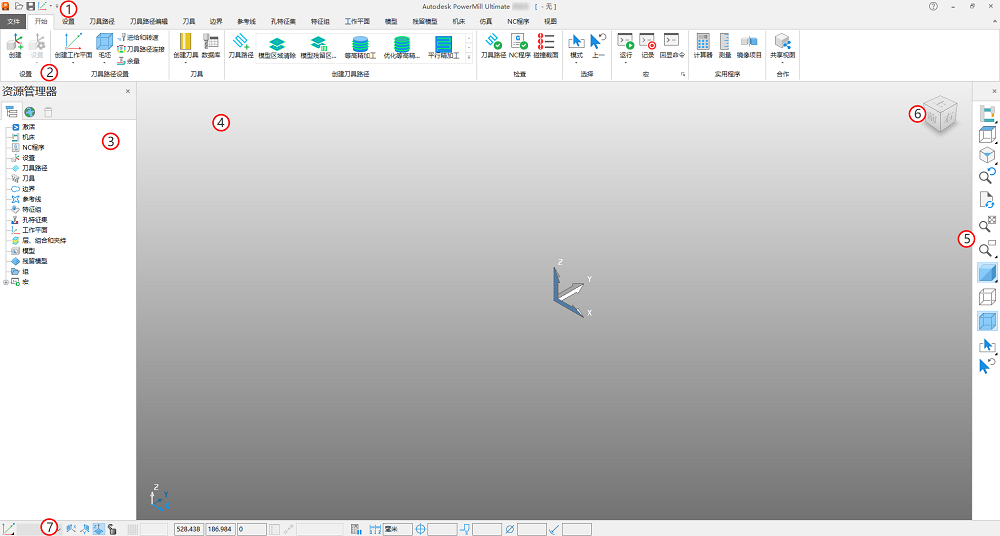

启动窗口
在您启动 PowerMill 时,它会显示以下窗口:
屏幕分为以下主要区域:
快速访问工具栏 - 用于快速访问常用功能区命令(例如“保存”),而无需在功能区中导航。
功能区 - 对 PowerMill 功能进行整理的选项卡和面板集合。
资源管理器 - 控制所有 PowerMill 条目。
图形窗口 - 屏幕的工作区域。
“查看”工具栏 - 可以快速访问 PowerMill 中的常用视图和阴影选项。“查看”选项卡上提供了所有的查看选项。
ViewCube - 用于以交互方式定位图形窗口中的内容。
“状态”和“信息”工具栏 - 用于创建和激活工作平面,显示各种预设和用户定义的设置。如果将光标悬停在按钮上,系统会显示帮助。例如,帮助可以是光标下项目的简要说明,也可以是有关正在进行的计算的信息。
提示: 如果要更改背景颜色,请单击“文件”选项卡 > “选项” > “自定义颜色”,然后选择“视图背景”。可以更改“顶部”和/或“底部”的颜色;如果后来改变想法,也可以“重设”这些颜色或“恢复默认”。
注: PowerMill 会在两次运行状态之间记住您选择的颜色。
