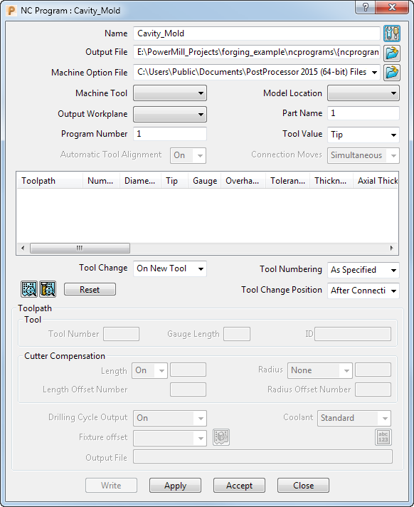

  1. 从“NC 程序”关联菜单中选择“创建 NC 程序”。这将显示“NC 程序”对话框。
  2. 在“名称”域中,输入要调用 NC 程序的名称。例如,Cavity_Mold
  3. 在“NC 程序”对话框中,单击“选项” 按钮。将显示“选项”对话框。
  4. 在“输出”选项卡上:
    1. 如果已选择“单独写入每一路径”选项,则将其取消选择。这样一来,“NC 程序”对话框顶部显示的是“输出文件”而不是“根名称”。
    2. 为“选项文件”选择 heid400
    3. 在“输出文件扩展名”中输入 tap
    4. 单击“接受”以更新并关闭“选项”对话框。

  5. 在“NC 程序”对话框中单击“接受”,接受所做的选择并关闭对话框。
  6. 要查看刚刚创建的条目,请单击 展开“NC 程序”节点。条目会自动“激活”(粗体显示且前面附加 > 符号)。
