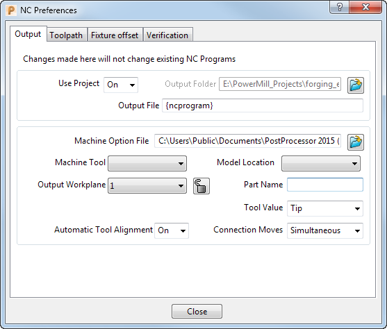

设置 NC 程序首选项
  1. 在资源管理器中,右键单击“NC 程序”,然后选择“首选项”。
    系统会显示“NC 首选项”对话框。
  2. 在“NC 首选项”对话框中的“输出”选项卡上,在“使用项目”中选择“开”,以将 NC 程序文件写入 PowerMill 项目文件夹。
    在“使用项目”中选择“关”会将 NC 程序文件写入其他文件夹。您需要在“输出文件夹”框中指定该文件夹。
  3. 在“输出文件”框中输入默认使用的输出文件名。
    使用变量 %[ncprogram] 会使输出文件与 NC 程序同名。您可以将自己的文件名添加到该变量。
  4. 单击“机床选项文件”框旁边的
  5. 在“选择选项文件”对话框中,单击 以浏览到存储选项文件的文件夹。在 C:\Users\Public\Documents\Autodesk\Manufacturing Post Processor Utility\Generic 中提供了几个机床选项文件。
  6. 选择选项文件,然后单击“打开”。
  7. 在“选择选项文件”对话框中,单击“接受”以返回到“NC 首选项”对话框。
  8. 单击“关闭”保存所做的更改,同时关闭对话框。
