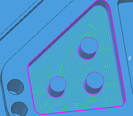

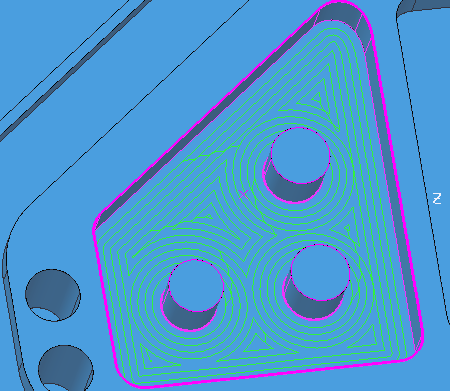

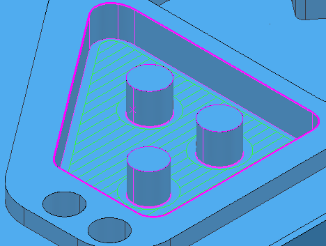

平坦面样式 - 选择要用于切除材料的平行或偏移样式。
从以下选项中选择样式:
这将产生具有以下特点的刀具路径:
但会增加提刀次数。
