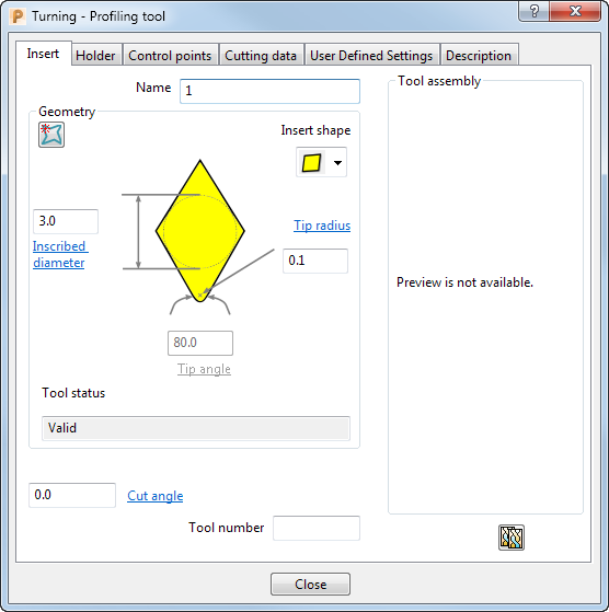

轮廓加工车削刀具
名称 - 输入刀具的名称。
- 单击可创建刀片的参考线。
刀片形状 - 从列表中选择刀片形状。
内接圆直径 - 指定刀片内接圆的直径。它控制刀片的大小。
刀尖半径 - 指定切削刀尖的半径。
刀尖角度 - 指定刀尖的角度。该值是根据您选择的“刀片形状”自动确定的。如果您从“刀片形状”列表中选择
,则可以指定自己的“刀尖角度”。
刀具状态 - 选中该域可确保创建的刀具有效。更改刀具的几何形体时,状态会自动更新。
切削角 - 指定刀片相对于夹持的角度。
刀具编号 - 输入刀具编号。系统会将该编号分配给刀具并添加到切削文件中。
复制刀具 - 单击可根据当前刀具创建新的刀具条目。新的刀具与之前的刀具同名,但名称中会加上 _1。之后,您可以在不更改原始刀具的情况下更改所需的任何参数,但请记住,如果在激活的刀具路径中使用了原始刀具,则新的刀具部件将取代原始刀具部件。可以使用此功能为现有的刀具定义创建刀柄和/或夹持,这在碰撞检查时很有用。

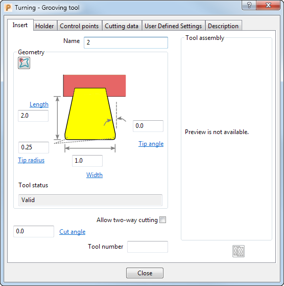

槽加工车削刀具
名称 - 输入刀具的名称。
- 单击可创建刀片的参考线。
长度 - 指定刀片的长度。
刀尖半径 - 指定刀片刀尖的半径。
宽度 - 指定刀片的宽度。
刀尖角度 - 指定刀片刀尖的角度。
允许双向切削 - 双向进行粗加工。使用由双向切削的槽加工刀具启用的唯一策略来执行精加工。
切削角 - 指定刀片相对于夹持的角度。
