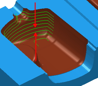

使用“平面投影精加工”页面将平面参考线投影到模型上。然后再加工此参考线。

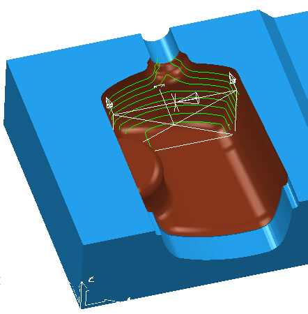

平面方法将在平面上产生参考线。平面可以绕 Z 轴旋转并朝垂直平面倾斜。参考线的范围通过高度和宽度限制来描述。
定位 XYZ - 输入平面位置。默认情况下,此位置是在工件的原点处。
- 单击可显示位置对话框。可使用该对话框手动输入坐标以及在图形窗口中查找项目。
方位角 - 输入平面的角度。系统将测量逆时针方向绕 Z 轴旋转的角度,0
在 ZX 平面中。
0
位于 XZ 平面中
90
位于 YZ 平面中
仰角 - 输入平面在垂直方向的角度,以便更有效地对模型的倾斜区域进行精加工。更改角度可将参考线向下投影到模型上。
0
与 XY 平面垂直。
30
朝 XY 平面倾斜。
方向 - 选择方向以确定对哪些区域进行加工。
选择“向内”以加工型芯。轴通常位于零件后面。
选择“向外”以加工内部圆倒角、孔或型腔。轴通常位于零件前面。
