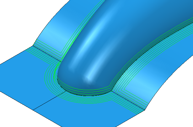

使用“多笔清角精加工”策略可通过偏移等效单笔精加工刀具路径来创建多跟踪刀具路径。这会创建具有固定宽度偏移的平滑刀具路径。
此策略有助于使用多个跟踪清除在非相切曲面之间出现的拐角。
注: 刀具路径遵循跟踪线。
