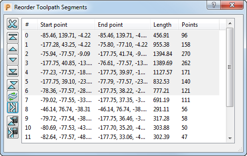

单击“刀具路径编辑”选项卡 >“编辑”面板 >“重排”以显示“重排刀具路径段”对话框。
此对话框会显示所有刀具路径段,并可让您重排这些段,从而改变加工顺序。
在列表中选择部件也会以图形方式选择它们,并将其变为黄色。同样,如果从图形窗口中选择一个段,也会移动到该段在列表中所处的位置。列表中的列包括:
- 段编号。
- 段开始点的坐标。
- 段结束点的坐标。
- 段长度。
- 段中的点数。
使用对话框左侧的按钮,您可以重排已选段。
删除已选 - 单击此项可删除已选段。
移到始端 - 单击此项可将已选段移动到刀具路径始端。
上移 - 单击此项可将已选段向上移动一个位置。
下移 - 单击此项可将已选段向下移动一个位置。
移到末端 - 单击此项可将已选段移动到末端。
反转顺序 - 单击此项可移动已选段的顺序。如果未选择任何段,则这会反转所有段。
反转方向 - 使用此项可反转每个已选段的方向,以便交换开始点和结束点的位置。如果未选择任何段,则这会反转整个刀具路径的方向。

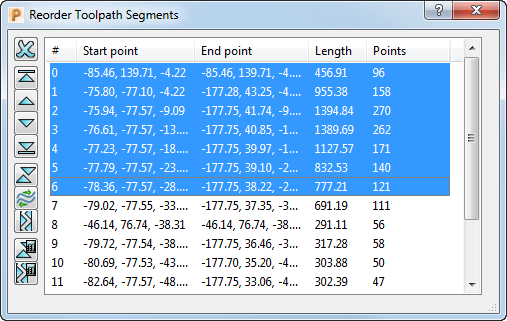

改变方向 - 使用此项可反转每个交替已选段的方向,以便每隔一个段交换一次段开始点和结束点的位置。如果未选择任何段,则这会应用于整个刀具路径。如果在列表视图中选择多个段:
然后单击“改变方向”
按钮,则会每隔一个已选段反转一次已选段的方向:
在本例中,系统反转了段 1、3 和 5,而未反转段 0、2、4 和 6。
