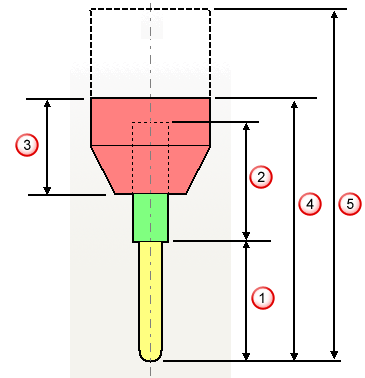

主轴头间隙 - 输入刀尖、刀柄和夹持长度之和。如果刀具部件的高度小于“主轴头间隙”,则会向刀具部件添加一个额外的部件。如果“自动碰撞检查”设置为“开”,此额外组件与刀具部件中最高处的项目将具有相同的直径,并且此组件的长度会使指定的刀具部件总长度值与“主轴头间隙”值相同。
刀具长度
刀柄长度
夹持长度
最小主轴头间隙值
如果主轴头间隙值大于刀具部件高度,则会添加其他部件。
);如果“自动碰撞检查”设置为“开”,则刀具部件的高度是刀尖、刀柄和夹持的高度之和 (
