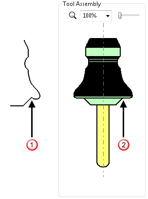

由于刀具刀柄不能包含负 Y 方向移动,因此 PowerMill 会在创建刀柄时将其从参考线中删除。
包含负 Y 方向移动的参考线。
通过仅含正 Y 方向移动的参考线创建的刀柄。
