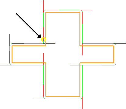

单击“刀具路径”选项卡 >“显示”面板 >“切入切出”以显示激活刀具路径的刀具路径切入切出。
显示切削移动和切入切出,但不显示刀具路径连接的刀具路径:
不显示连接的刀具路径:

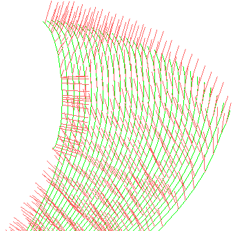

对话框上选择“接触点法线”后,此选项才可用。 接触点法线为 I,J,K 矢量。
如果将其与仿真刀具路径相结合(使用单个刀具路径菜单上的“自开始仿真”),
将显示刀具方向。
