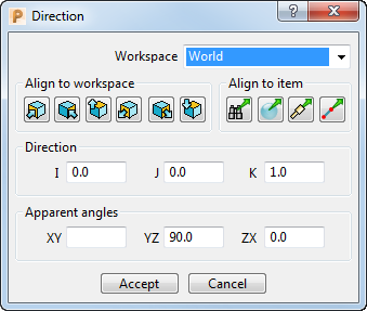

使用“方向”对话框可编辑项的方向。系统通过单位矢量定义方向。
在相应的对话框中单击
可显示“方向”对话框。
您也可以使用“工作平面编辑器”选项卡上的“X 轴方向”、“Y 轴方向”或“Z 轴方向”选项显示“方向”对话框。

工作空间 - 选择您要在其上进行编辑的工作空间。
对齐工作空间 - 选择世界坐标系的一根轴以对齐已选工作空间。从以下选项选择:
正 X 轴。
正 Y 轴。
正 Z 轴。
负 X 轴。
负 Y 轴。
负 Z 轴。
例如,如果您从下例开始:
您正在编辑的工作平面。
激活工作平面(或者如果无激活工作平面,则为全局坐标系)。
。工作平面将变为:
工作平面的 X 轴与世界坐标系的 Y 轴对齐。
。工作平面将变为:
工作平面的 X 轴与世界坐标系的 -Z 轴对齐。
对齐项目 - 选择一个选项,以确定项目的方向矢量。
对齐查看 - 单击此按钮可将方向矢量与当前图形视图对齐。
对齐几何形体 - 单击此按钮将对齐方向矢量,使其垂直于该点处的曲面。
对齐刀具 - 单击此按钮将对齐方向矢量,使其与刀轴对齐。
对齐直线 - 单击此按钮可将方向矢量与用户定义的直线对齐。
方向 - 输入单位矢量的“I”、“J”和“K”坐标。
视角 - 显示单位矢量与选定工作空间的 XY、YX 和 ZX 平面之间的视角。
