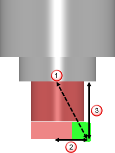

编程点 - 选择此选项可手动指定编程刀片的点位置。如果取消选择此选项,系统会根据刀具的几何形体自动计算编程点。
刀片刀尖半径中心。
编程点的 X 轴分量。
编程点的 Z 轴分量。
编程点。
X - 输入编程点的 X 轴分量。
Z - 输入编程点的 Z 轴分量。

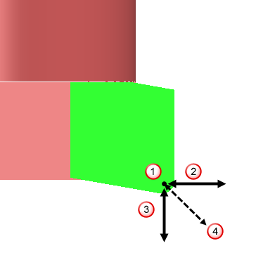

标距点 - 选择此选项可手动指定刀具夹持相对于刀片刀尖半径中心装配到机床的位置。如果取消选择此选项,系统会根据刀具的几何形体自动计算标距点。
标距点
标距点的 X 轴分量。
标距点的 Z 轴分量。
X - 输入标距点的 X 轴分量。
Z - 输入标距点的 Z 轴分量。
