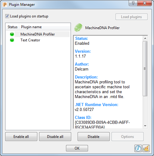

单击“文件”选项卡 >“选项”>“管理安装的插件”以显示“插件管理器”对话框,您可以从中管理在自己 PC 上安装的插件。
此对话框包含以下几项:
启动时加载插件 - 选择此项可在 PowerMill 启动时加载插件。如果取消选择此项,则系统不会加载插件。
加载插件 - 单击此按钮将在 PowerMill 启动后加载插件。
状态 - 通过符号系统指示每个插件的状态:
- 插件可用且处于启用状态。
- 插件可用,但处于禁用状态。
- 插件需要更高版本的 PowerMill 才能运行。PowerMill 可以加载该插件并显示其详细信息。
- 插件不可用。PowerMill 无法加载该插件,因此无法显示插件详细信息。如果插件损坏,或者未正确注册,则会发生这种情况。插件名称 - 此列显示每个插件的名称。
插件摘要 - 选择一个插件即可在右侧窗格中显示其信息。
启用所有 - 选择此项可启用所有插件。
禁用所有 - 选择此项可禁用所有插件。
启用/禁用 - 选择此项可启用或禁用已选插件。
选项 - 选择此项可显示已选插件的“选项”对话框。如果插件不具有“选项”对话框,则此选项不可用。
信息 - 单击此按钮将显示“插件记录”。
清除记录 - 单击此按钮将删除“插件记录”中的所有项。
