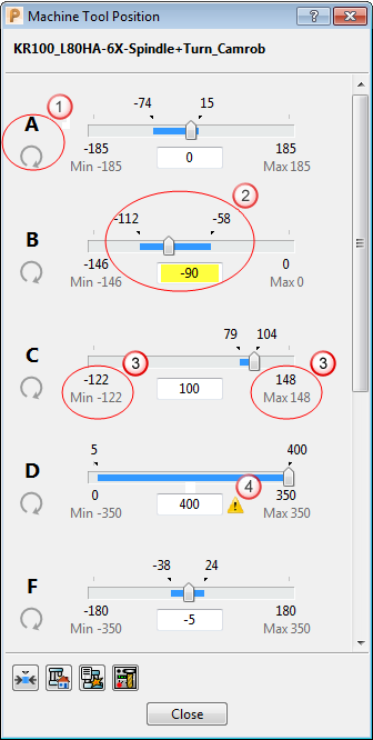

“机床定位”对话框显示了每个机床轴的位置。您可以使用该对话框作为参考,以及使用该对话框的交互功能来微调机床轴。
要显示该对话框,请执行以下操作:
轴地址 (A) 和图标表示轴和轴类型。
表示线性轴。
表示旋转轴

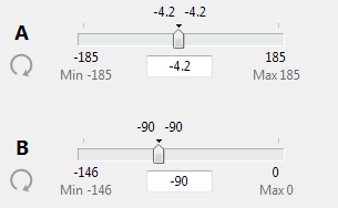

拖动拇指滑块
以微调轴。值 -90 是轴的当前位置。蓝色线以及值 -112 和 -58 表示在当前仿真运行状态中已将轴微调到的最远点。
此外,您还可以通过以下方法微调轴:
“最小”和“最大”轴值分别显示在滑块两端。“最小”和“最大”值上方显示的值指示可以一次性移动滑块的最大范围。
如果滑块范围不够大,无法一次性将轴微调至其“最小”或“最大”限界,请执行以下操作:
如果输入的轴位置(在“位置”域中)大于轴限界,PowerMill 会显示一条警告。
重设到达轴位置 - 单击此按钮将清除指示每个轴移动范围的蓝线
。微调或仿真机床之前单击
会非常有用。
开始 - 单击此按钮可将机床位置重设为其原点位置。
碰撞 - 单击此按钮将显示“仿真问题”对话框。“仿真问题”对话框会显示仿真刀具路径时发生的所有碰撞。
刀具位置 - 单击此按钮将显示“刀具位置”对话框。“刀具位置”对话框会显示装配在机床上的刀具的坐标。
