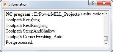

PowerMill 会先计算所有批处理刀具路径,然后使用预先选择的选项对刀具路径进行后处理。
可关闭“信息”对话框。
如果对 NC 程序进行了正确地后处理,其图标会从蓝色
