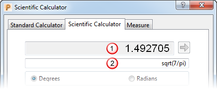

使用“计算器”项可在 PowerMill 中进行计算并将结果复制到选定域。
要显示“计算器”对话框,请单击“开始”选项卡 >“实用程序”>“计算器”。
您可以从选项卡选用两种计算器:
要使用计算器,请像使用物理计算器一样单击按钮,或在计算器顶部的白色条内键入表达式。“退格”按钮会删除最后一个条目。计算器会在计算器顶部的白色条内显示表达式,结果显示在上方的灰色条内。
- 结果
- 表达式
- 单击此按钮可将结果复制到域中。此按钮仅当通过右键单击可编辑文本域显示“计算器”对话框时才可用。
要复制计算的值,请单击鼠标右键,然后选择“复制”。
