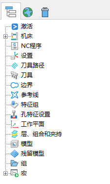

资源管理器中的“回收站”
会存储删除的PowerMill 条目(例如,刀具路径)。
在您启动 PowerMill 时,“回收站”为空。
您无法删除锁定的项目。如果您尝试删除锁定的项目,PowerMill 会显示类似以下内容的错误消息:
在资源管理器中删除的条目将放在“回收站”中。
在“回收站”中,右键单击条目可查看可用选项。
删除 - 单击此按钮将永久删除已选条目。
恢复 - 单击此按钮可将已选条目移回资源管理器。
右键单击条目组可查看用于恢复或删除所有单独条目的选项。如果您恢复与其他项目关联的任何项目,则这些关联的项目也会恢复。
为减少 PowerMill 内存需求,请不要忘记定期清空回收站。
