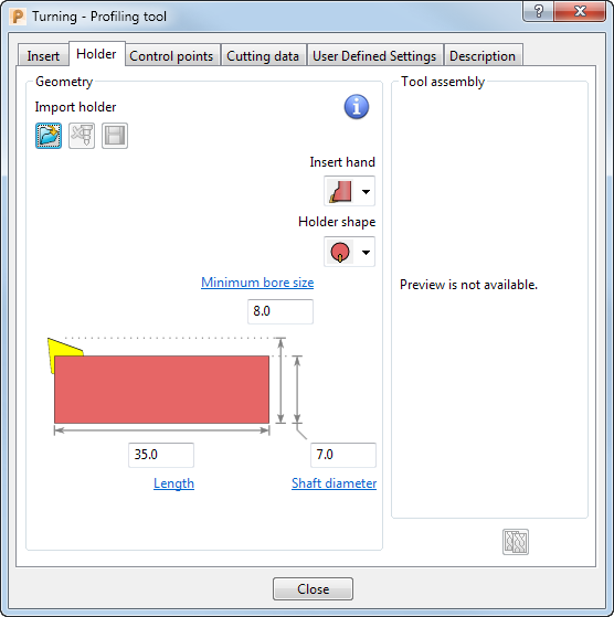

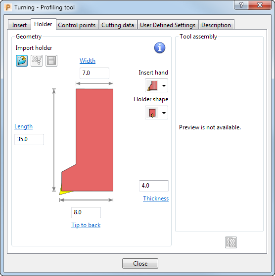

刀片手型 - 从列表中选择选项来指定刀片位于夹持的哪一侧。
右 - 刀片位于夹持的右侧。
左 - 刀片位于夹持的左侧。夹持形状 - 从列表中选择选项来指定夹持的形状。
矩形 - 显示矩形夹持的尺寸选项。
圆柱 - 显示圆柱夹持的尺寸选项。
