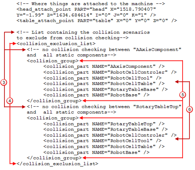

您可以在 .mtd 文件中标识静态部件,以便对它们进行碰撞检查。标识要进行碰撞检查的静态部件时,PowerMill 会识别没有移动轴的部件,并且仅依据轴部件(机床的移动部件,包括旋转工作台)而不是其他静态部件对该部件进行碰撞检查。
但是,PowerMill 在检查静态部件时依据的某些轴部件不是必需的(例如旋转工作台),原因是,虽然旋转工作台会移动,但它无法与静态部件碰撞。因此,要阻止 PowerMill 在此类情景下花费时间进行碰撞检查,您可以将此类情景添加到 .mtd 文件中的排除列表。
本例说明如何创建排除列表并向其添加以下碰撞情景:
进行碰撞检查。(这包括机器人的底座,因为 PowerMill 原本会登记两个相邻部件之间的碰撞。)
进行碰撞检查。(这包括旋转工作台的底座,因为 PowerMill 原本会登记两个相邻部件之间的碰撞。)
现在,系统不会依据任何静态部件对 A 轴部件和旋转工作台顶部进行碰撞检查。
使用注释为自己和文件的其他用户提供信息。每行注释都必须以 <!-- 开始,并以 --> 结束。
排除列表应以 <collision_exclusion_list> 开始,并以 </collision_exclusion_list> 结束。
排除情景应以 <collision_group> 开始,并以 </collision_group> 结束。
使用约定 <collision_part NAME="NameOfComponent" /> 输入每个部件。
