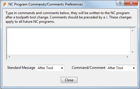

通过“NC 程序命令/注释首选项”对话框,您可以指定要插入 NC 程序的命令和注释。
要显示“NC 程序命令/注释首选项”对话框,请单击“NC 首选项”对话框的“刀具路径”选项卡上的“注释”按钮。
在此处键入的命令和注释将添加到输出文件。任何以“/”开头的行均被假定为注释。
标准消息 - 选择标准消息的默认值。这将指定 PowerMill 生成的标准消息的输出位置。有三个选项:换刀前;换刀后;不输出消息。
命令/注释 - 选择命令/注释的默认值。这将指定您在此处添加的命令/注释的输出位置。有两个选项:换刀前;换刀后。如果在此处输入命令,则您必须确保已设置预期接收该命令的选项文件。
