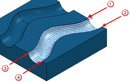

参数参考线限界 - 选择此项可使用“开始”和“结束”域来限制加工区域。此选项仅适用于“曲线投影”精加工。以下示例显示“开始”为 0、“结束”为 0.5 的限界:
